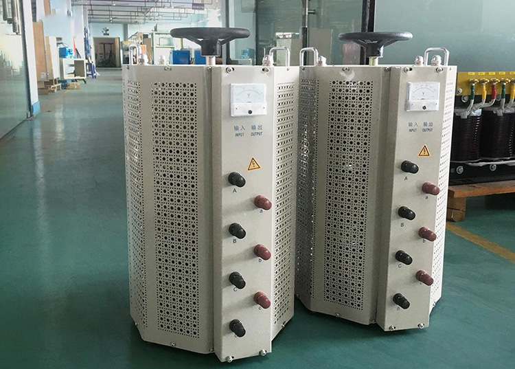

三相接触式调压器就是匝数比连续可调的三相自耦变压器,当调压器电刷借助于手轮主轴和刷架的作用,沿线圈的磨光表面滑动时,就可连续地改变匝数比,从而使输出电压平滑 地从零调节到高位。 产品性能 工作频率 50Hz/60Hz 效率 90% 波形失真 无附加失真 温升 <60℃ 抗电强度 2000V/min 绝缘电阻: 三相>2MΩ 主要结构 4,电刷结构:3KVA及以下单元调压器,采用1~2块石墨电刷和散热良好的金属架 4KVA及以上的单元调压器,采用两块铜石墨复合电刷,电刷接触组的压板固定在线圈上端以限制其轴向位置,同时通过螺钉与主轴锁紧,当需要拆修,调换主要轴或需要从调压器底端伸出主轴时,只要松开螺钉,即可方便地进行。 适应范围 TSGC2 系列三相接触式调压器具有波形不失真、体积小、重量轻、效率高、使用方便、性能可靠、能长期运行等特点,达到调压、控温、调光、功率控制等目的,广泛应用于化工,冶金仪表,机电制造,轻工业,科学实验,公用设施,家用电器,控温调速,调光,及功率控制等目的,是一种理想的交流调压电源。 1 环境温度:高气温+40℃,低气温-5 2、海拔高度:调压器安装地点海拔高度不超过1000米 3、空气相对湿度:湿月的月平均相对湿度为90%,同时该月的平均气温为25℃ 4、电源电压波形:电源电压波形为正弦波或近似于正弦波 5、安装场所无严重影响调压器绝缘的气体、蒸气、化学性沉积、粉尘、污垢及其它爆炸性和侵蚀性介质; 7、户内使用; 注意!-选型提示 本调压器产品不能多只并联使用 使用前的检测和维护 1、新安装或长期不用的调压器,运行前必须用500伏兆欧表测量线圈对地的绝缘电阻, 其值不低于5兆欧时才可安全使用,否则应进行热烘处理。热烘处理方法一般可用带电烘燥法或送入烘房烘燥,烘燥后应检查各紧固件是否松动,如有松动应加以紧固 2、电源电压应符合调压器铭牌上的输入电压。 3,调压器必须良好接地,以保证安全 4,使用时应经常注意输出电流不超过额定值,如有短时负荷,不能超过表2的的规定,否 则易使调压器寿命降低甚至烧毁 5,使用时应缓慢均匀地旋转手柄,以免引起电刷损坏或产生火花 6,应经常检查调压器的使用情况,如发现电刷磨损过多、缺损,应及时调换同种规格的 电刷,并用零号砂纸垫 在电刷下面转动手轮数次使电刷底面磨平,接触良好,方可使用。调换的铜石墨复合电刷必须严格符合规格要求。 7,线圈与电刷接受的表面,应经常保持清洁,否则易引起打火花而烧坏线圈表面。如发 现线圈表面烧有黑色斑点可用棉纱沾酒精(90%) 擦拭,直至表面斑点除去为止 8,从电源接到调压器,调压器到负载的导线和导线端子接头应接触很好,并能通过调压 器额定电流。 9,搬动调压器时不得用手轮,而应用提手或将整个产品提起移动 10,调压器需要横装在面板上,(仅限于单元调压器结构)或立装在其他底座上时可利用 调压器底座的安装孔加以固定。 11,调压器应经常保持清洁不允许有水滴,油污等落入调压器内部,调压器应定时停电除 去内部积聚的尘埃。 |
