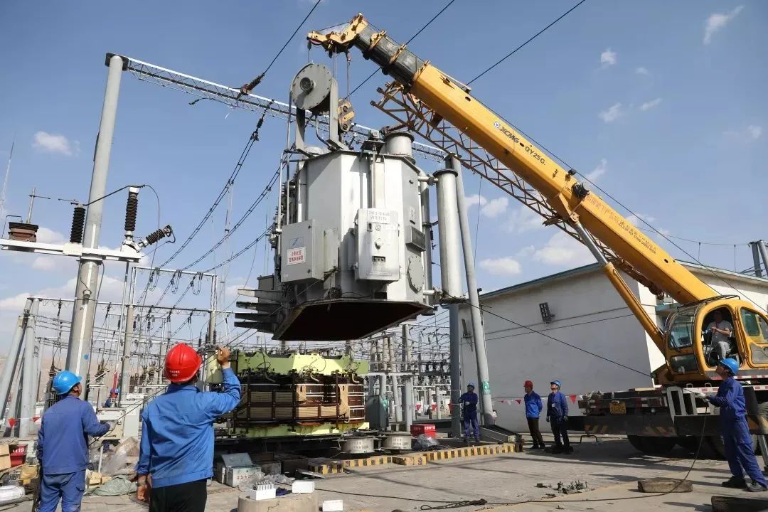

■ 吊罩后的检查
变压器吊罩后,如果检查出变压器内部有熔化的铜渣、铝渣或高密度电缆纸的碎片,则可以判断绕组发生了较大程度的变形和断股等,另外,从绕组垫块移位、脱落、压板等位、压钉位移等也可以判断绕组的受损程度。
