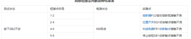

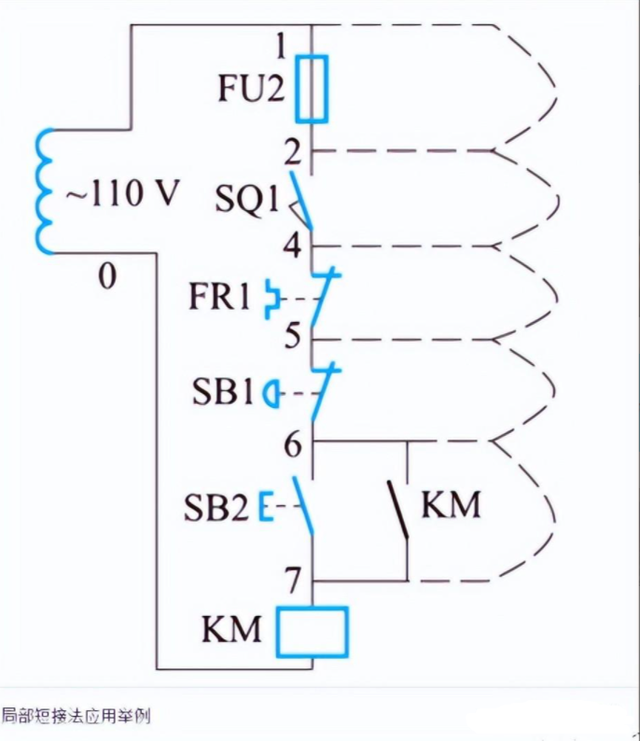

什么是短接 ?短接就是用一根绝缘良好的硬导线,将所怀疑的断路部位短接,如果在短接过程中电路被接通,则说明该处断路。
短接就是不经过开关控制,用两根线将开关短接,使用电器供电,相当于开关控制它开的作用。局部短接法判断故障结果表如下:
